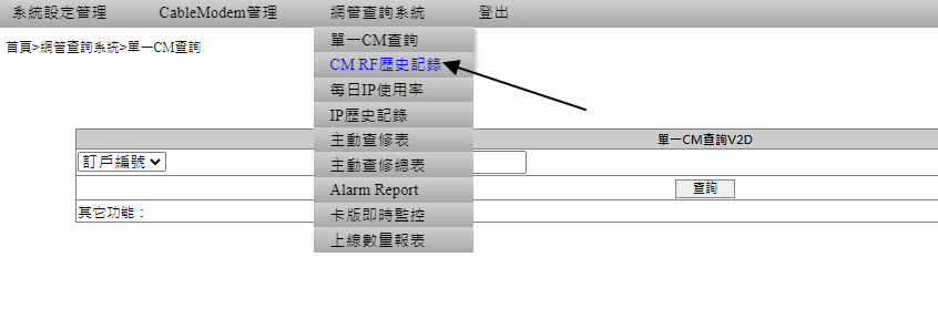

開啟方法有二個:
如上圖,查詢完客編之後按下歷史記錄
或者直接點選歷史記錄

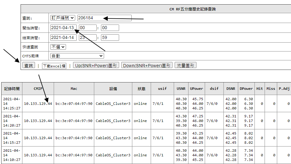

首先確認客編是否無誤,並在開始時間輸入昨天(或更久)之間的時間作為起始點,
儘量不要超過三天,否則會跑很久。
查詢完畢,下方會顯示文字資料,即可按
UP(SNR+POWER)圖型,DOWNSNR+POWER)圖型,流量圖型
但一次最好只看一個,避免負載過重
