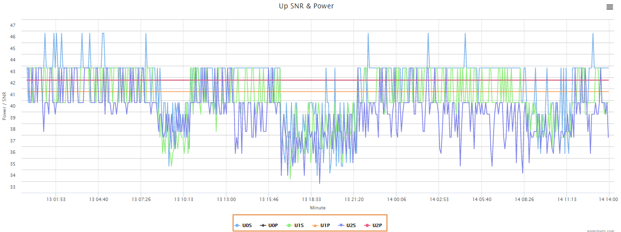

跑完之後會出現圖型,橫座標是時間,緃座標是數值,用數值來對應網管系統是否正常,
由於是SNR+Power Level的混合圖型,可以選擇下方的按鈕來決定要看什麼,
如上圖所示,將P結尾的點掉,即可出現只有上行SNR的畫面
如上圖所示,將S結尾的點掉,即可出現只有上行PowerLevel的畫面
