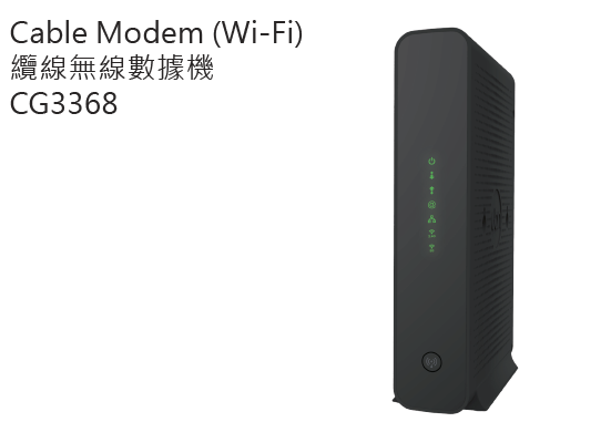

數據機外型
正確的燈號如上

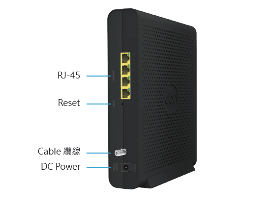

背面接頭
1 ETHERNET:RJ45網路孔從上到下分別為1234,可接電腦or其他有線設備
3 Reset重置建,請勿操作 否則內建分享器相關設定會遺失
4 cable纜線孔:透過CABLE線將訊號傳輸到本公司機房,若有鬆脫請協助鎖緊。
5 Power電源:若要重開,請拔掉電源線過五秒接回去即可。

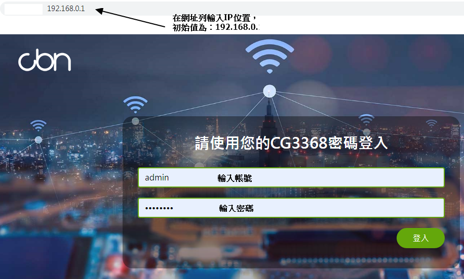

若用手機連上或網路線接電腦後,打開瀏覽器在網址列輸入192.168.0.1即可進入設定畫面,
此時需輸入帳號:admin,密碼:password即可進入設定頁面

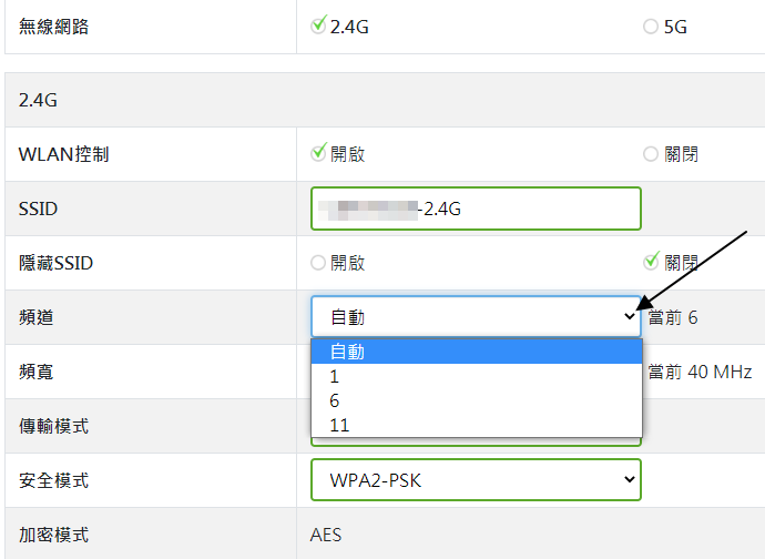

如上圖,6跟11頻道較多次使用
則可選擇第一頻道,避免干擾

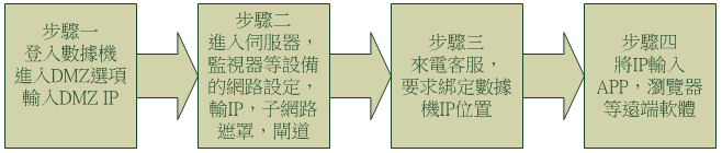

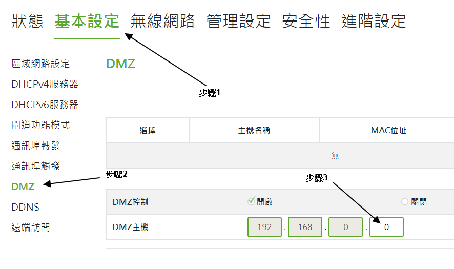

方法一、設定DMZ透通
進入DMZ選項,請參照上方圖示輸入
IP :192.168.0.150 (若網段為預設值192.168.0.1)
輸入完畢請按確定
接下來進入您的監視器or網站主機,
進入手動輸入IP(static)的模式,(請勿選擇DHCP模式)
將DMZ IP位置設定在IP欄位,並將下列子遮罩,閘道數值輸入
子遮罩:255.255.255.0
閘道 :192.168.0.1(若網段為預設值192.168.0.1)
DNS(名稱伺服器):168.95.1.1(某些廠牌不需輸入則此項略過)
輸入完畢存檔並重開機,並確認主機跟數據機的網路線有接好沒有鬆脫,
重開完畢之後,再次進入自有設備檢查IP是否有正確沒有跑掉
然後來電客服,要求將IP綁定數據機MAC,之後重開數據機
並將客服告知的IP設定在遠端軟體例如手機APP內

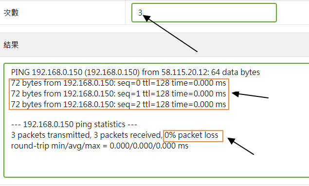

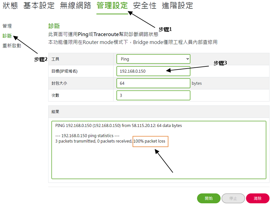

為確認是否有連線,可參照上圖,選擇診斷功能,
輸入自由設備的IP位置,如出現100% LOSS則為斷訊
如上圖,若為0% LOSS,且有出現回應值0.000ms即為正常
通常100ms以下都算合理值

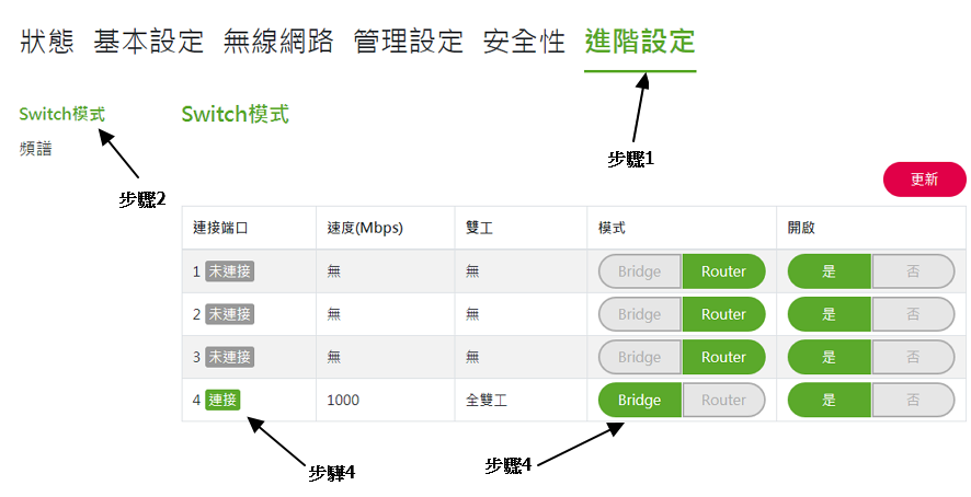

二、綁定設備MAC(單port橋椄模式),(該方法需自行準備分享器提供一般設備上網)
進入您的監視器or網站主機的網路設定選項,選擇自動取得IP(DHCP)模式
網路線插在第4 port,如上圖所示,
若有看到連接,則可在同欄位點選bridge,
然後來電客服,要求將固定IP綁定自有設備MAC,
並告知MAC,並將客服告知的IP設定在遠端軟體,
例如手機APP內

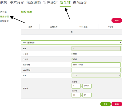

簡易防火牆設定
簡易防火牆設定,選項如下圖,
在設定前,必需先了解防火牆,PORT位代表意義,
否則很容易造成部份or全部網站無法連線。
範例設定如上,如此,就可以防止自已的設備萬一中毒,
導致攻擊他人設備TCP Port22/23時,會被CM攔截。
