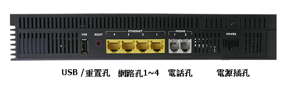

背後接孔,網路孔可接有線設備(需自行將自有設備設為"自動取得IP")
若接實體網路線上網,844/813都支授10/100/1000M,
也就是最大可到1000M,但會隨者方案不同而有所差異
其中USB,RESET重置,為工程模式,請勿操作
PHONE功能未開放,電源接頭若鬆脫請協助插緊

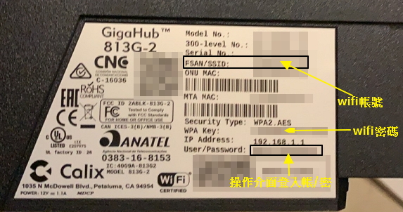

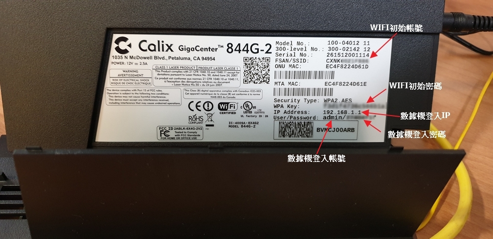

觀察側背板貼紙,可看出844和813的不同
都有顯示所有的登入相關帳號密碼,惟一不同的是
813是單頻機Wifi只有2.4G,也就是WIFI第四代(802.11n)而
844有2.4G/5G雙頻功能,也就是WIFI第五代(802.11ac)

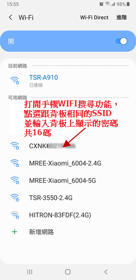

打開手機/平板/電腦WIFI搜尋SSID,
並輸入背板上面顯示的密碼即可上網
有線設備需自行準備網路線,並設定成自動取得IP(DHCP模式),
插入ETHERNET 任一孔即可

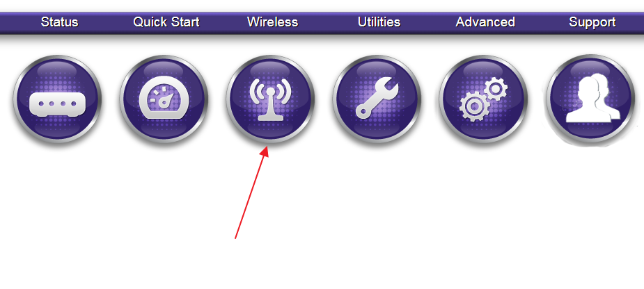

登入數掾機及修改帳密碼的方法,
必需參加上述步驟,連上數據機訊號並能上網之後,

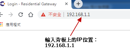

首先打開瀏覽器,在網址列輸入192.168.1.1
帳號為admin,密碼在側背板貼紙上如最上方的上網說明。

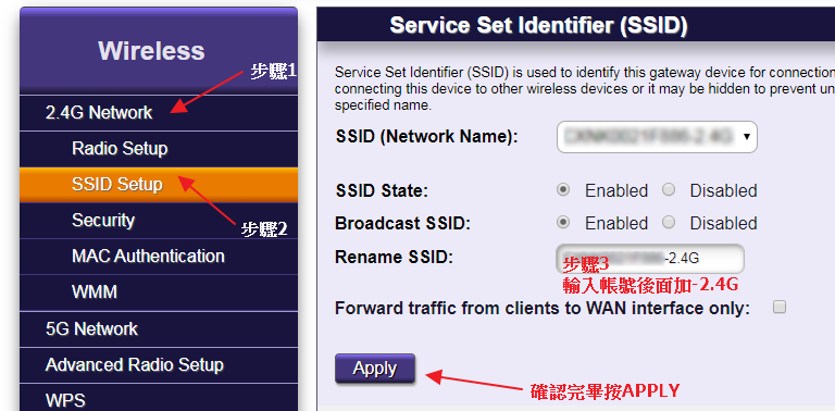

修改WIFI帳密初始值,先點選該選項
本公司光纖數據機型共有三種:
844:有WIFI功能,並有2.4G及5G頻段
813:有WIFI功能,僅有2.4G頻段
812:無WIFI功能,僅有線網路孔,若要使用WIFI需準備分享器
844/813機型,首先設定WIFI2.4G,
在名稱設定完之後加上-2.4G

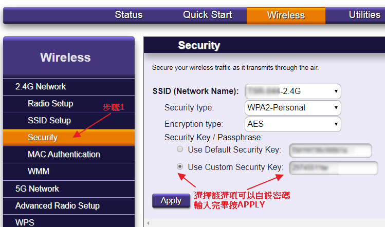

輸入密碼,格式必需是英文,數字or英文數字八碼(含)以上

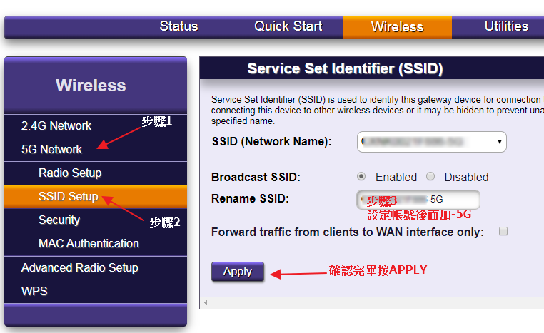

若為844機型,則可定5G,在名稱設定完之後加上-5G
只有844有該功能,而813沒有5G

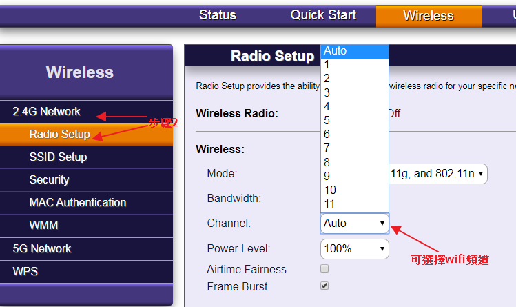

若有線上網正常,但wifi收訊不佳時,可以改變頻道
儘量選擇ch3,4,8,9這四個頻道

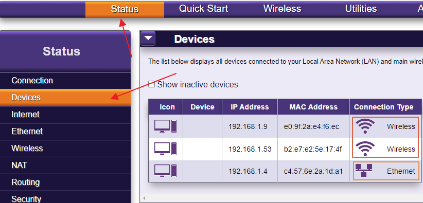

若設定成功客戶有連上,在這可以看到,
其中Ethernet指接有線設備

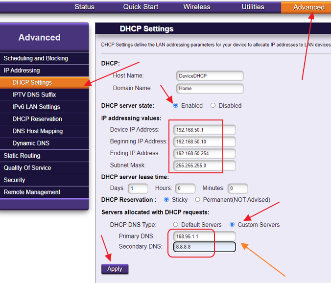

若要裝設分享器,如上圖,
則需改網段為192.168.50.1,儲存(點選apply)後重啟ONT
如上圖即可重啟設備,開機約需一分鐘。

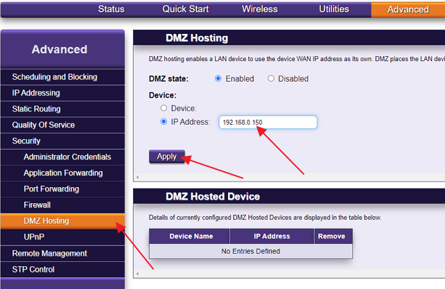

監視器及自架伺服器:DMZ透通
進入DMZ選項,請參照上方圖示輸入
IP :192.168.0.150 (若網段為預設值192.168.0.1)
輸入完畢請按確定
接下來進入您的監視器or網站主機,
進入手動輸入IP(static)的模式,(請勿選擇DHCP模式)
將DMZ IP位置設定在IP欄位,並將下列子遮罩,閘道數值輸入
IP :192.168.1.150 (若網段為預設值192.168.1.1)
子遮罩:255.255.255.0
閘道 :192.168.1.1(若網段為預設值192.168.1.1)
DNS(名稱伺服器):168.95.1.1(某些廠牌不需輸入則此項略過)
輸入完畢存檔並重開機,並確認主機跟數據機的網路線有接好沒有鬆脫,
重開完畢之後,再次進入自有設備檢查IP是否有正確沒有跑掉
然後來電客服,要求將IP綁定數據機MAC,之後重開數據機
並將客服告知的IP設定在遠端軟體例如手機APP內
由於各家監視器or網站主機設定的位置不同,如有不明白之處,請詢問廠商
