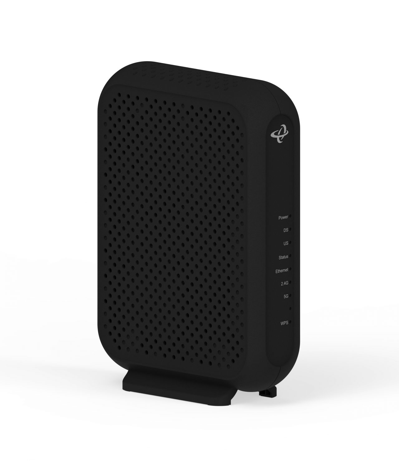

Hitron3550數據機外型
Hitron3550燈號
背面接頭

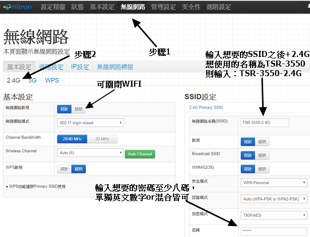

若已經可以正常連線使用單純想改帳密,可以使用手機平板以wifi連線的方試連入,
如果完全不知道帳密且無法連線,請準備電腦及網路線,並插入數據機後面的孔。
並打開瀏覽器,在網址列輸入下列IP置:
192.168.0.1(初始值)
並按照下圖所示輸入帳號密碼,全部都小寫,:
用戶名稱:admin
密碼:password

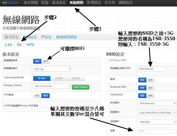

該機型可以同時輸出5G模式及2.4G模式,故需設定2組帳密:
手機or平板可選擇較佳的收訊模式
設定完成請儲存變更後即可測試

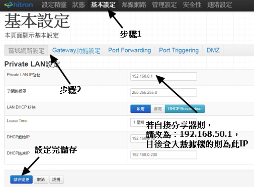

若自接分享器品牌如Dlink..等起始ip同樣為192.168.0.1 ,
則改為192.168.50.1,並將分享器設為DHCP(自動取得IP)模式,
若有不明之處可電洽分享器廠商or看說明書

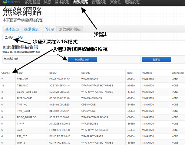

由於手機平板使用上的方便,近年來已經很多人不使用電腦接網路線上網,
因此大多數的寬頻公司提供內建wifi分享器的數據機,此類設備電磁波大多為入門等級
部份使用者會購買市售wifi分享器加強訊號,也造成訊號干擾到附近鄰居,
故調整wifi頻段可小幅度改善,但仍收不到則必需購買市售wifi分享器。

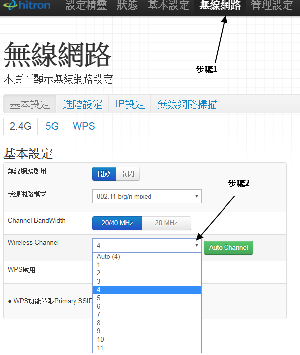

請照上面的選項,偵測附近的WIFI訊號
發現1,4,5,7,9,10沒人使用
故選擇跟其他wifi分享器較遠的CH4,8,9,並儲存變更後即可測試

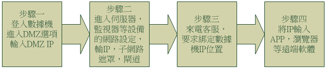

一、設定DMZ透通
進入DMZ選項,請參照上方圖示輸入
IP :192.168.0.150 (若網段為預設值192.168.0.1)
輸入完畢請按確定
接下來進入您的監視器or網站主機,
進入手動輸入IP(static)的模式,(請勿選擇DHCP模式)
將DMZ IP位置設定在IP欄位,並將下列子遮罩,閘道數值輸入
子遮罩:255.255.255.0
閘道 :192.168.0.1(若網段為預設值192.168.0.1)
DNS(名稱伺服器):168.95.1.1(某些廠牌不需輸入則此項略過)
輸入完畢存檔並重開機,並確認主機跟數據機的網路線有接好沒有鬆脫,
重開完畢之後,再次進入自有設備檢查IP是否有正確沒有跑掉
然後來電客服,要求將IP綁定數據機MAC,之後重開數據機
並將客服告知的IP設定在遠端軟體例如手機APP內
由於各家監視器or網站主機設定的位置不同,如有不明白之處,請詢問廠商

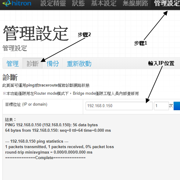

可以用數據機內部測試功能可知設備連線有無正常
如上圖所示,回應的間為0.010ms以下,設備和數據機連線正常

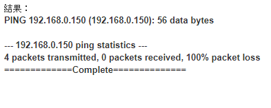

如上圖所示,回應為request time out,設備和數據機連線異常
需檢查是否設定正常,網路線是否脫落

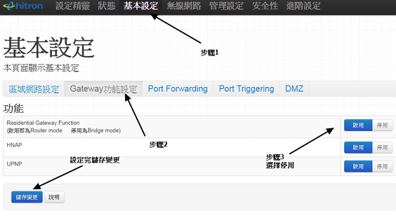

二、綁定設備MAC,(該方法需自行準備分享器,提供一般上網)
如下圖,將數據機改成橋接模式,並關掉WIFI後(2.4G跟5G都要關)存檔
進入您的監視器or網站主機的網路設定選項,選擇自動取得IP(DHCP)模式
以避免實體IP被手機平板設備取走
然後來電客服,要求將固定IP綁定自有設備MAC,並告知MAC,
並將客服告知的IP設定在遠端軟體,例如手機APP內
重開自有設備電源之後,測試是否可使用
