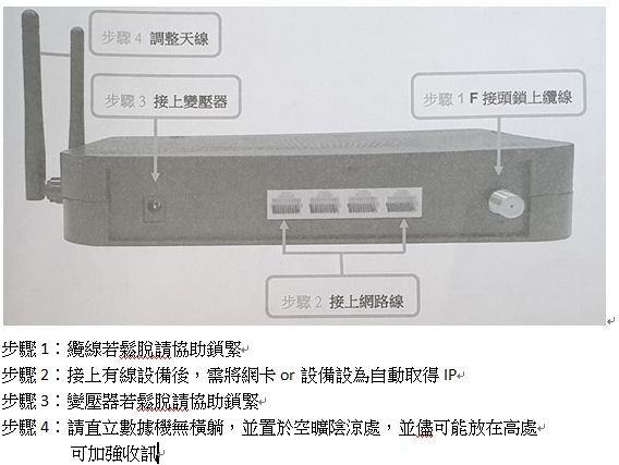

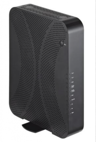

數據機外觀,本公司提供的有二支天線

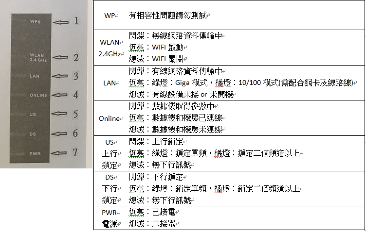

燈號說明
可接四條網路線
如上圖所示

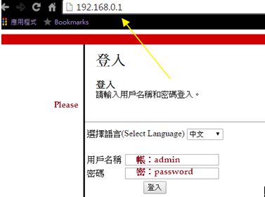

如果完全不知道帳密且無法連線,請準備電腦及網路線,並插入數據機後面的孔。
並打開瀏覽器,輸入下列IP置:
192.168.0.1(預設值)
並按照下圖所示輸入帳號密碼,全部都小寫,:
用戶名稱:admin
密碼:password

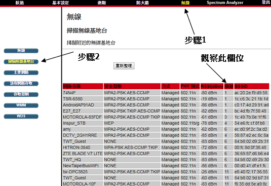

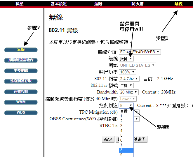

請照上面的選項,偵測附近的WIFI訊號
頻道1.3.4.6.11 有其他分享器設備使用了, 我們選擇沒有使用或較少人用的 CH8 (無線頻道8 )
設定完畢請按確定

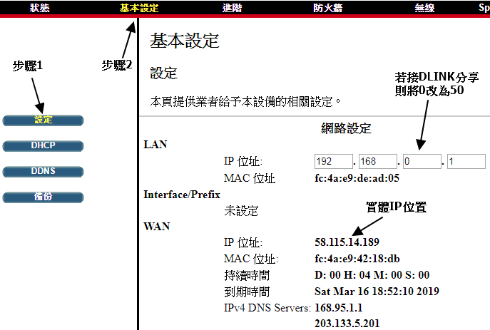

自接分享器廠牌為D-LINK分享器,
則必需將網段改成192.168.50.1,
然後連入分享器設定成自動取得IP(DHCP模式)
之後連入數據機,網址列的IP則輸入192.168.50.1
設定完畢請按確定

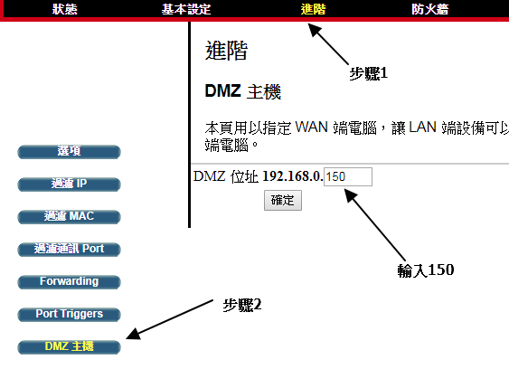

一、設定DMZ透通
進入DMZ選項,請參照上方圖示輸入
IP :192.168.0.150 (若網段為預設值192.168.0.1)
輸入完畢請按確定

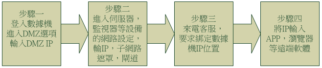

然後來電客服,要求將IP綁定數據機MAC,之後重開數據機
並將客服告知的IP設定在遠端軟體例如手機APP內

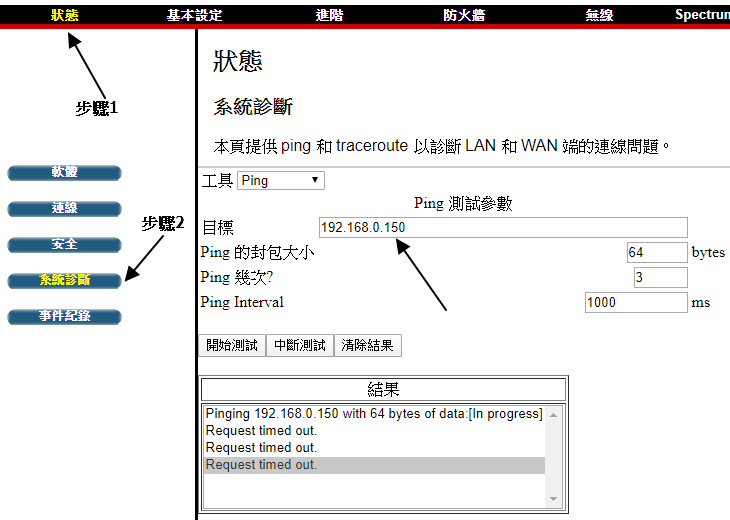

可進入上圖選項,輸入查看DMZ IP(192.168.0.150)是否有連線,
若出現(request time out)為上圖則代表未連線or未設定完成
如上圖所示,回應時間低於0.1ms,代表有連上

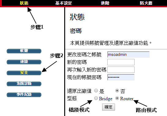

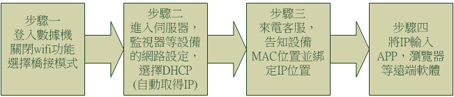

二、綁定設備MAC,(該方法需自行準備分享器,提供一般上網)
如上圖,將數據機改成橋接模式,並關掉WIFI後存檔
進入您的監視器or網站主機的網路設定選項,選擇自動取得IP(DHCP)模式
以避免實體IP被手機平板設備取走
然後來電客服,要求將固定IP綁定自有設備MAC,並告知MAC,
並將客服告知的IP設定在遠端軟體,例如手機APP內
重開自有設備電源之後,測試是否可使用

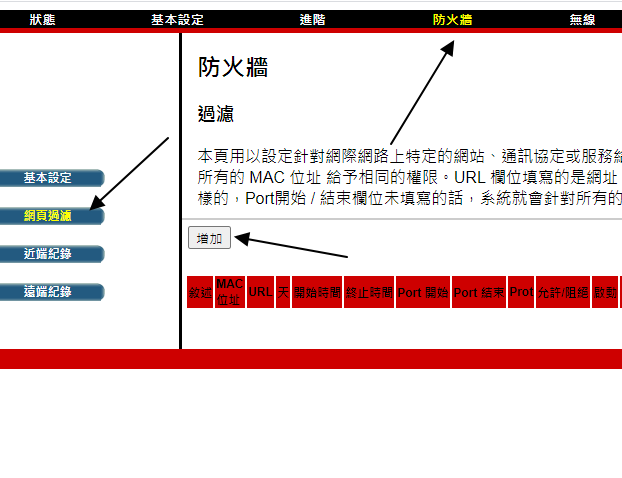

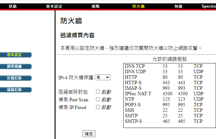

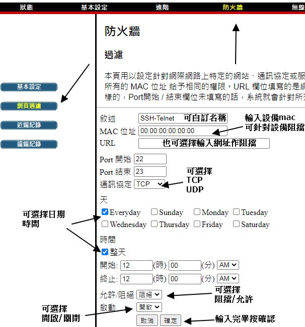

簡易防火牆設定,選項如上,
選擇完low/Medium/High:低/中/高,按確認之後,
就會有內建相對映的port位可供阻擋or只允許
在設定前,必需先了解防火牆,PORT位代表意義,
否則很容易造成部份or全部網站無法連線

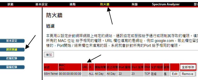

選擇高,確認之後則如上圖所示
只開啟內建的port位
也可以自定義,先選擇creat/創建
如上圖範例設定,設定完按確認
就可以有自已的防火牆規則
