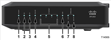

正常狀態:
第1~4恆亮,第5網路線連接亮,資料傳輸時閃爍
燈號1 POWER:電源燈
燈號2 DS:下行訊號(亮正常 閃異常)
燈號3 US:上行訊號(亮正常 閃異常)
燈號4 ONLINE:註冊成功
燈號5 LINK:網路線連接亮,閃爍為封包活動,不亮網路線沒接,共可接四條網路線
燈號6 USB:USB連接亮,閃爍為封包活動,此為工程模式請勿操作
燈號7~8 LINK:無線網路開啟燈亮,閃爍為封包活動

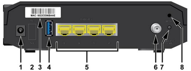

插孔1:Power電源:若要重開,請拔掉電源線過五秒接回去即可。
插孔3:MAC:數據機序號
插孔4:USB:此為工程模式請勿操作
插孔5:可接RJ45網路線,共有四孔可接四台有線設備
插孔6:cable纜線孔:透過CABLE線將訊號傳輸到本公司機房,若有鬆脫請協助鎖緊。
插孔7:wireless setup:為WPS網路設備連接,但有相容性問題請勿操作
插孔8:重置孔,請避免碰觸否則內建分享器如帳號密碼及WIFI帳密皆會回覆初始值。

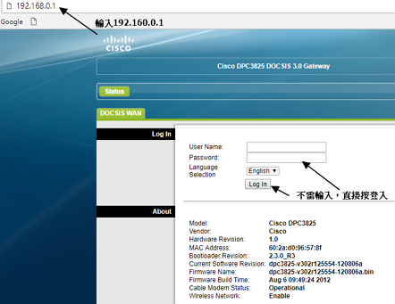

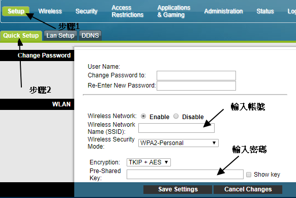

登入方法
若已經可以正常連線使用,可以使用手機平板以wifi連線的方試連入,
如果完全不知道帳密,想要連入,請準備電腦及網路線,並插入數據機後面的孔。
並打開瀏覽器,輸入下列IP置:
192.168.0.1 或192.168.50.1
請直接按login按鈕即可登入
按照下圖所示,修WIFI改帳號密碼,
修改原則:
帳號請使用英文or數字,避免有不相容的情況。
密碼必需要有八碼或八碼以上(英文+數字,純英文,純數字皆可)
其他設定照圖示即可,除非本身對WIFI特性很熟悉,避免改用其他設定
輸入完畢按save chang按鈕即可

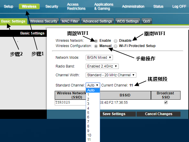

WIFI調整WIFI頻段及關閉WIFI的方法。
該機型沒有偵測周遭WIFI的功能,所以需自行安裝偵測APP
如WIFI分析儀,找到並調整至空頻段
輸入完畢按save chang按鈕即可

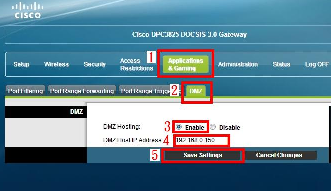

監視器及自架網站DMZ設定方法
首先確認您的方案為二浮動一固定,並請來電客服綁定實體固定IP,
並請客服告知的實體IP位置,輸入在手機,平板電腦或者遠端登入的網址列。
進入DMZ選項,請參照上方圖示選擇DMZ Host IP Address,輸入
IP :192.168.0.150 (若登入IP為192.168.50.1,則IP為192.168.50.150)
接下來進入您的監視器or網站主機,設定網路的畫面,輸入下列虛擬IP位置,
IP :192.168.0.150 (若上面輸入192.168.50.150,則IP為192.168.50.150)
子遮罩:255.255.255.0
閘道 :192.168.0.1
DNS(名稱伺服器):168.95.1.1(某些廠牌不需輸入則此項略過)
輸入完畢存檔並重開機,並確認主機跟數據機的網路線有接好沒有鬆脫。
由於各家監視器or網站主機設定的位置不同,如有不明白之處,請詢問廠商

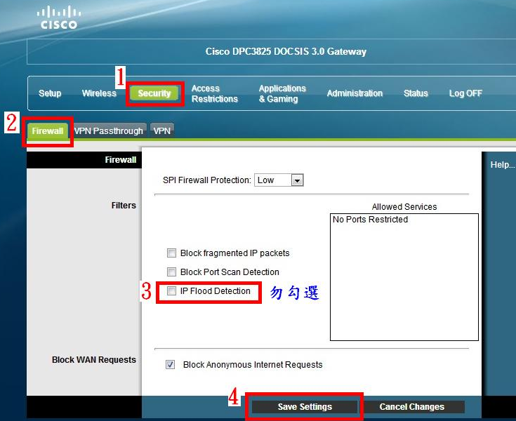

一般上網不需關閉防火牆,但若自行架設主機或部份程式會被防火牆干擾,
可選擇關閉

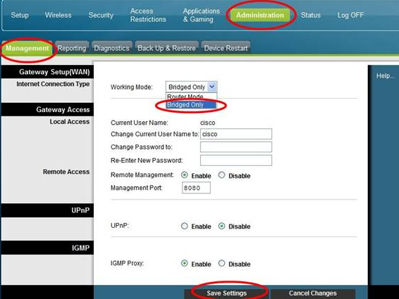

若自有設備想得到實體IP,可將內建數據機關閉調整成橋接模式,
需注意將WIFI關閉,但需注意方案的IP數,若只有3個IP則只能接3個設備
