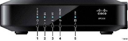

正常狀態:
第1~4恆亮,第5網路線連接亮,資料傳輸時閃爍
燈號1 POWER:電源燈
燈號2 DS:下行訊號(亮正常 閃異常)
燈號3 US:上行訊號(亮正常 閃異常)
燈號4 ONLINE:註冊成功
燈號5 LINK:網路線連接亮,閃爍為封包活動,不亮網路線沒接

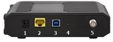

該款數據機並無WIFI功能,也只能接一台有配置網路孔的電腦。
若要無線上網or多台電腦上網,需自行購買分享器。
插孔1:Power電源:若要重開,請拔掉電源線過五秒接回去即可。
插孔2:Ethernet網路孔,可透過網路線接到電腦or其他自有設備
插孔3:USB:非本公司人員請勿操作。
插孔4:Reset:重置孔,請避免碰觸:
插孔5:cable纜線孔:透過CABLE線將訊號傳輸到本公司機房,若有鬆脫請協助鎖緊。
