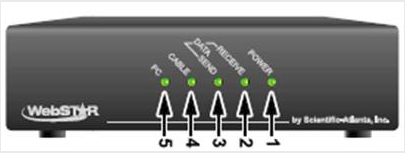

正常狀態:
第1和4恆亮,第2和3資料傳輸時閃爍
第5網路線連接亮,資料傳輸時閃爍
燈號1 POWER:電源燈
燈號2 RECEIVE:資料下載
燈號3 SEND:資料上傳
燈號4 CABLE:閃爍時上下行異常/恆亮時上下行正常
燈號5 PC:封包活動時閃爍

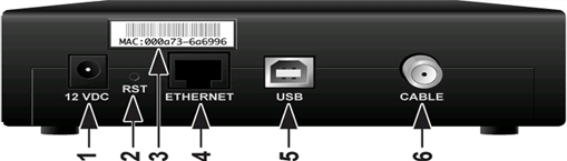

第1 電源插接頭:若要重開,請拔掉電源線過五秒接回去即可。
第2 重置鈕:請避免碰觸。
第3 網路孔:可透過網路線接到電腦or其他自有設備。
第4 USB孔:非本公司人員請勿操作。
第5 CABLE:透過CABLE線將訊號傳輸到本公司機房,若有鬆脫請協助鎖緊。
