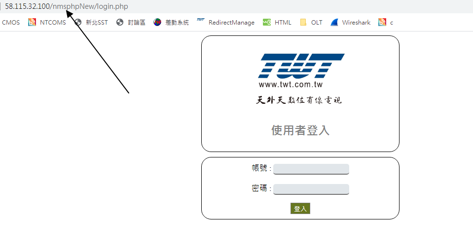

網管:
一、新系統將會先和新區網網系統合併,此時將會有兩套網管系統,
二、舊區會隨著投落點移轉逐漸移到新網管系統,待舊區移轉完畢,
將會只剩一套網管系統。
Ⅲ、資料調閱:
以轉換的時間點區分,轉換之後到新網管調閱,轉換之前到舊網管調閱。

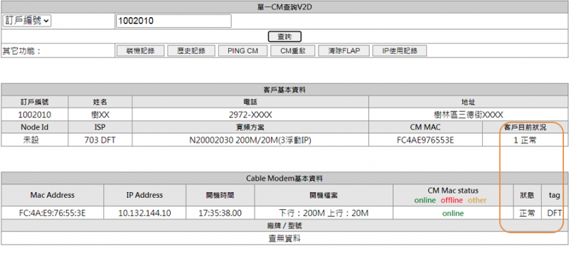

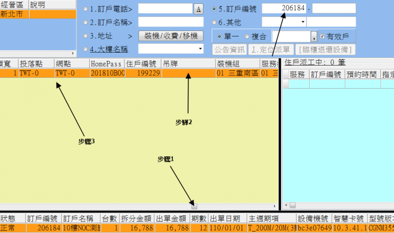

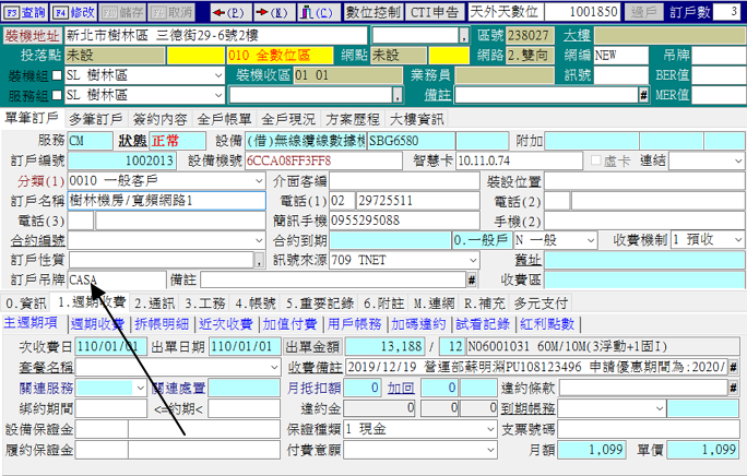

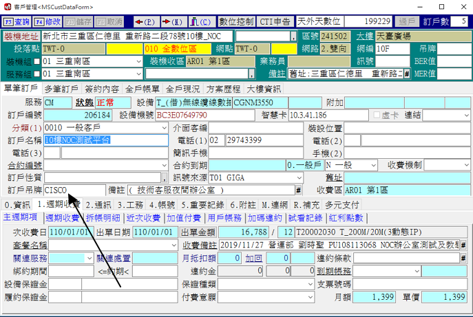

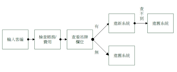

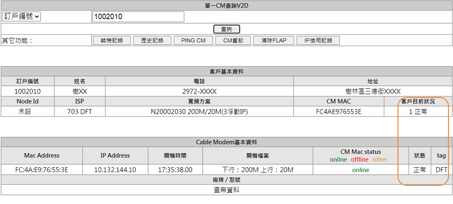

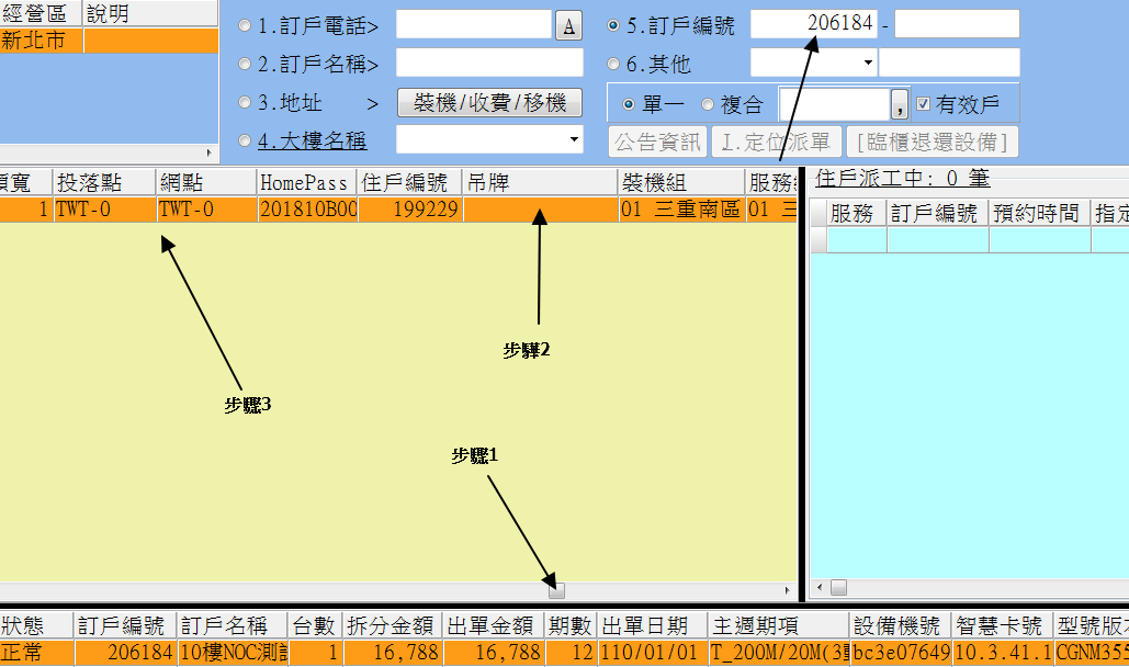

Ⅴ、網管判定:
判定網管是否派修流程
吊牌欄位,可查詢該客戶是否已經是舊系統or新系統,有顯示則為新系統,
空白,或出現CISCO(舊區),CASA(新區)則為舊系統,
出現VCMTS則為新系統。
新系統暫定IP及網址:
http://cmos2.ntctv.com.tw/
可觀察欄位是否正常,若異常可查詢震江是否有帳務問題

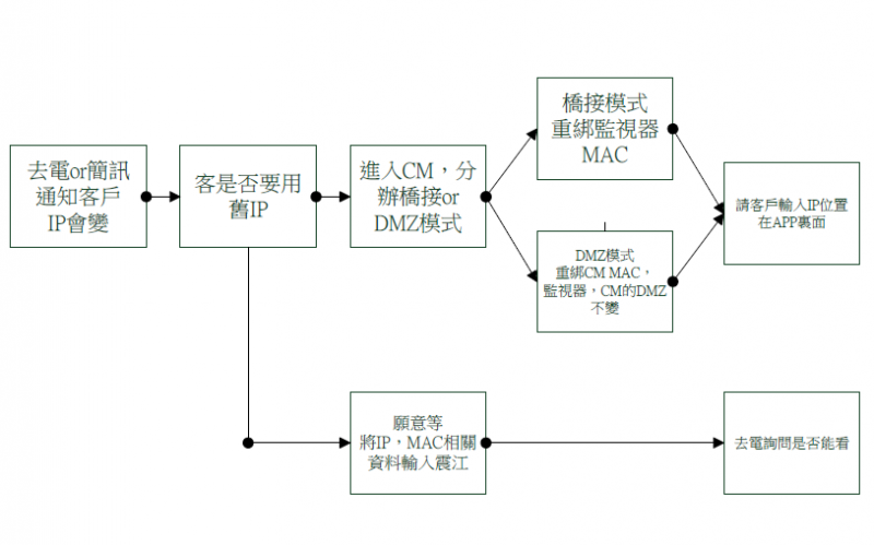

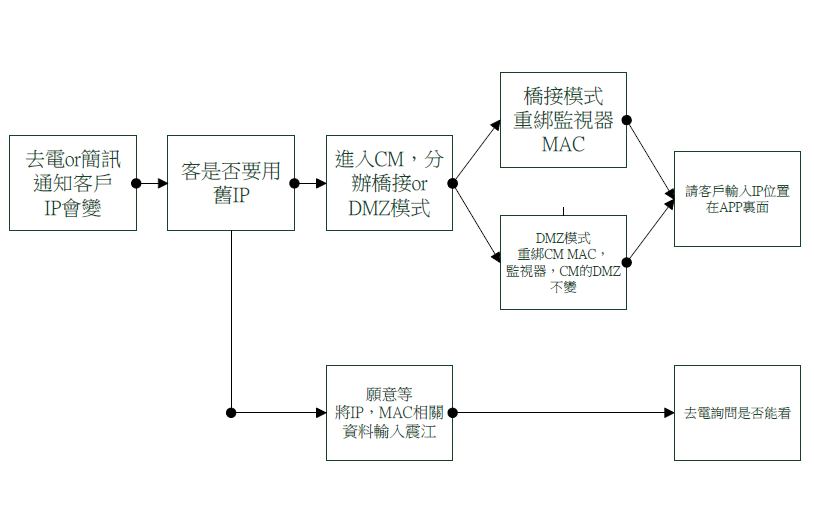

Ⅷ、固定IP
1、DMZ模式
DMZ和客戶監視器部份不需重設,只會變設定在APP上的IP,目前暫定以簡訊通知客啟會變
2、橋接模式
監視器需重綁,重設完畢後,客APP上的IP如上也會變,同上暫定以簡訊通知客啟會變
去電時,提醒客戶重開監視器以及分享器
分成下列狀況:
一、客不可以等:設新的IP給客戶。
二、客可以等:待系統(以CMTS2,3,5區分)轉換完畢,設定原IP給客戶,但需
等8~10天。
