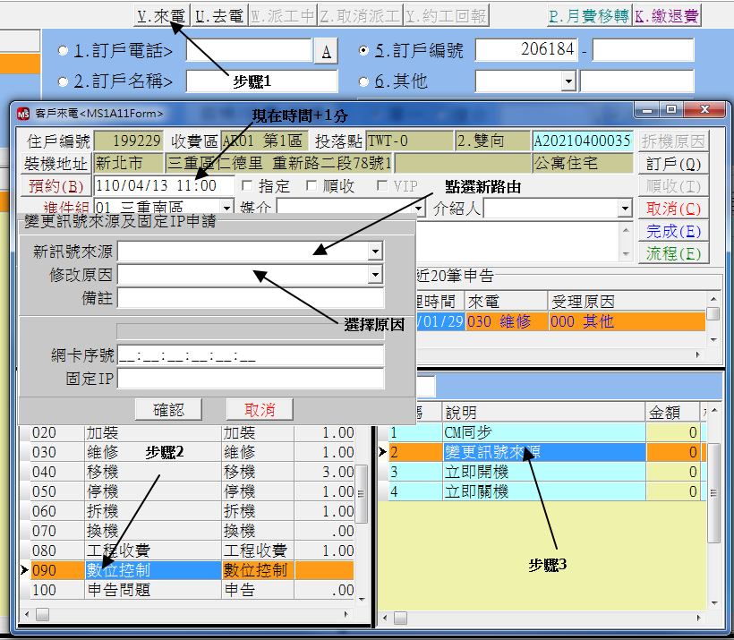

進震江系統,按上圖指示操作

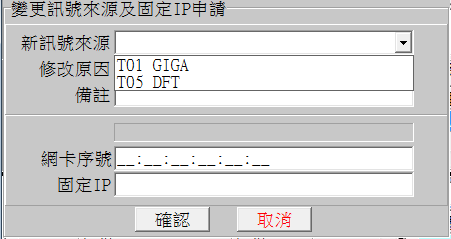

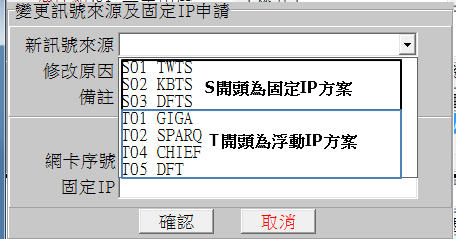

S開頭固定IP:
S01TWT(公司自有路由)選用時機:
新客戶要用固定IP,
舊客戶原路由為T02SPARQ,T04CHIEF為要用固定IP時:
S02 KBTS(和網)使用時機:
舊客戶為T01 GIGA固定IP客戶
S03 DFT(東豐)使用時機:
舊客戶為T05 DFT固定IP客戶
T開頭浮動IP
浮動客戶選T01~T04皆可,禁用時會公佈
T01 GIGIA 和網--可使用固定IP
T02 SPARQ 速博--不可使用固定IP
T04 CHIEF 是方--不可使用固定IP
T05 DFT 東豐--可使用固定IP

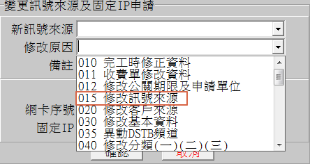

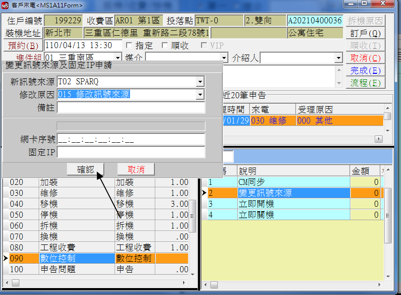

若沒有其他的原因or不知如何選擇,
就選擇015修改訊號來源
確認無誤按確定,路由將會到1~6分內轉好,可利用網管來檢查

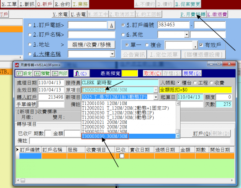

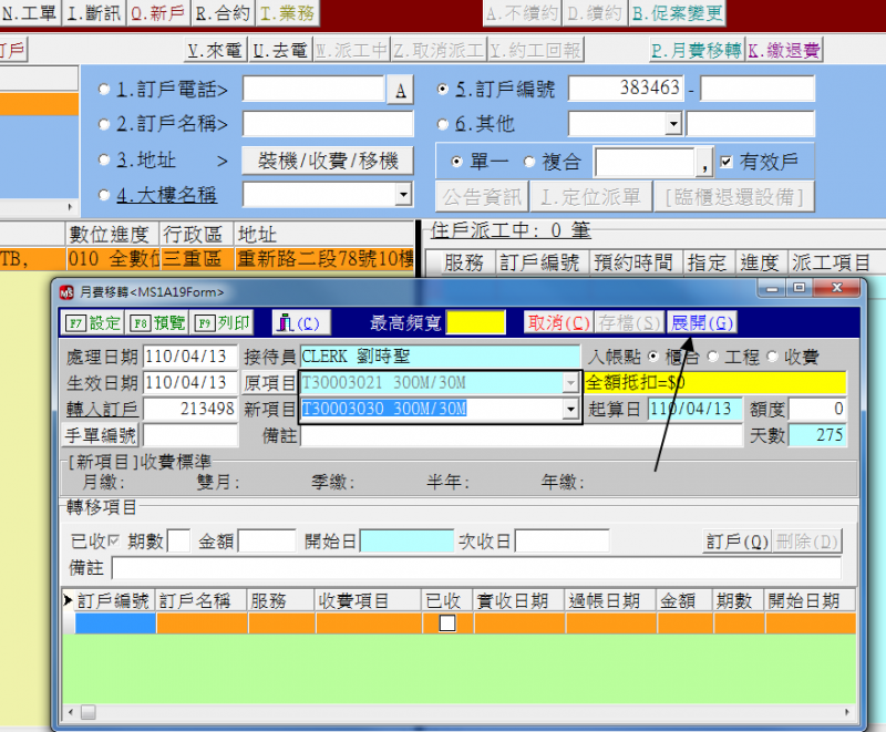

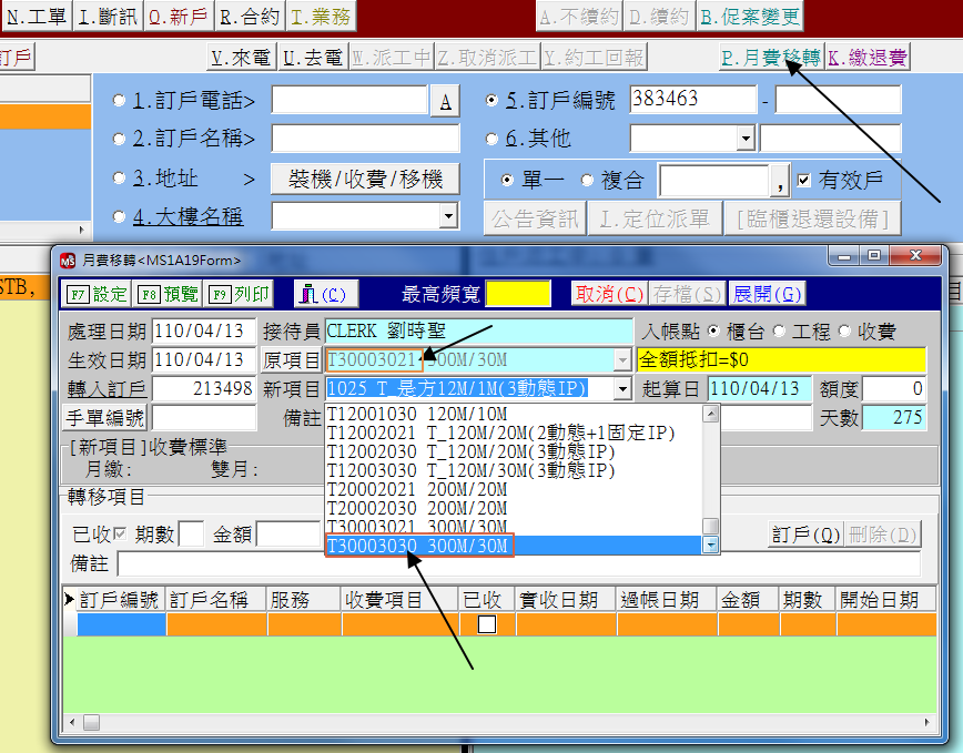

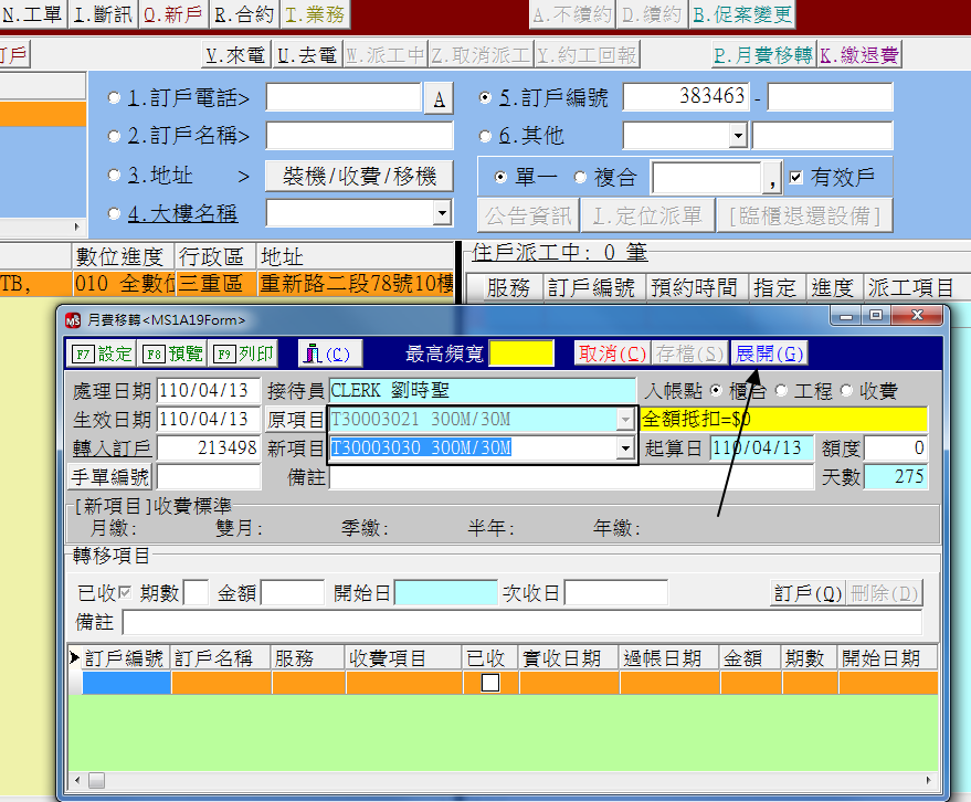

如果選項只有二個,則代表方案為Txxxxxx21的舊方案

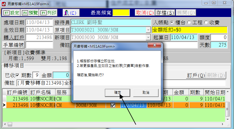

如圖所示,選擇月費移轉,按圖操作之後,發現客為為21結尾的方案,只能選擇固定IP路由,
若要選擇其他路由,則需選擇30結尾的方案

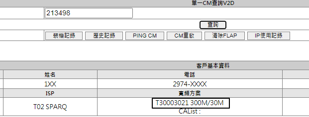

也可以從網管得知方案為21結尾,該方案已逐漸要淘汰,儘可能轉成30結尾的方案
如上圖操作
如上圖操作

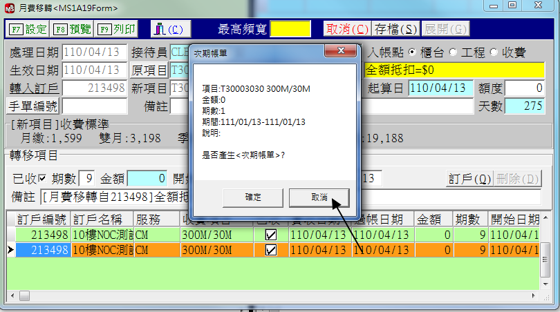

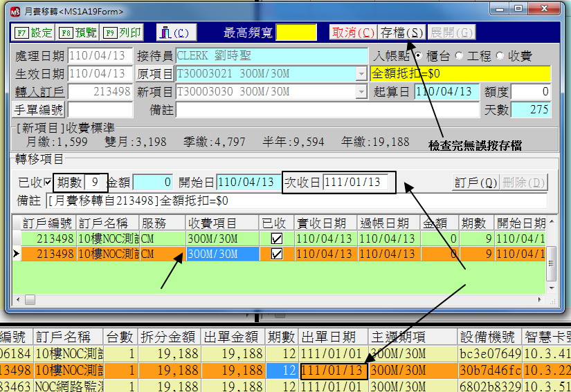

選擇第一個,先觀察第一格的期數和到期日

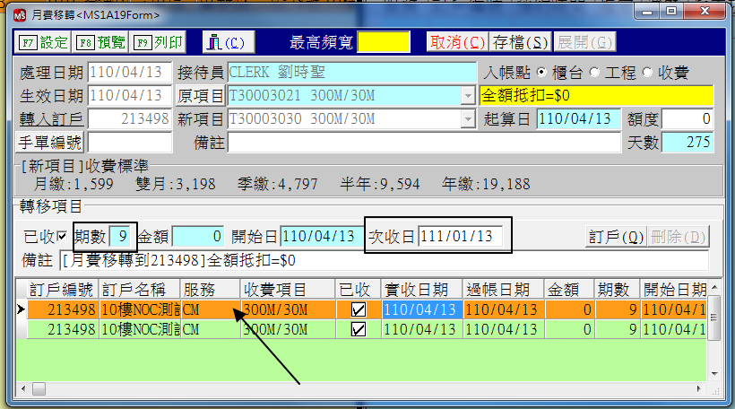

觀察第二格的期數和到期日,若和第一格不同則改成第一格的期數和到期日,
到期日也會和下方欄位相同,確認無誤按存檔
確認無誤按確定,屆時會重開CM,約一分鐘後會轉好
