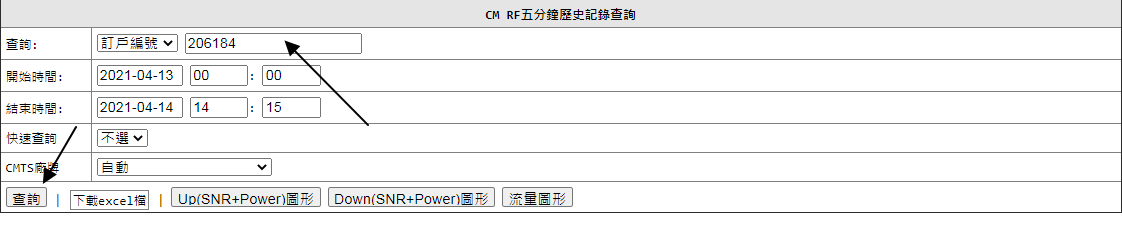

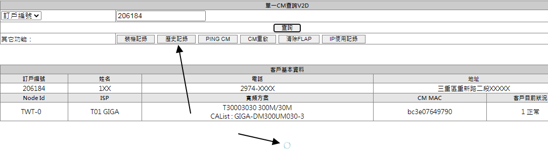

開啟方法有二個:
如上圖,查詢完客編之後按下歷史記錄
或者直接點選歷史記錄
首先確認客編是否無誤,並在開始時間輸入昨天(或更久)之間的時間作為起始點,
儘量不要超過三天,否則會跑很久。

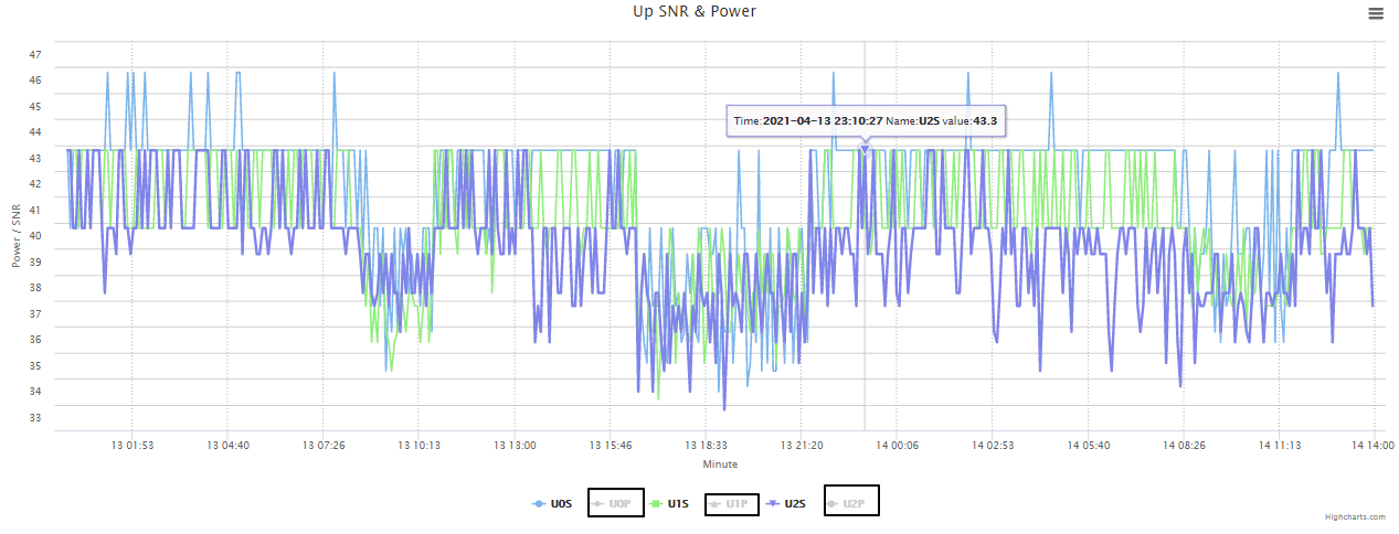

查詢完畢,下方會顯示文字資料,即可按
UP(SNR+POWER)圖型,DOWNSNR+POWER)圖型,流量圖型
但一次最好只看一個,避免負載過重

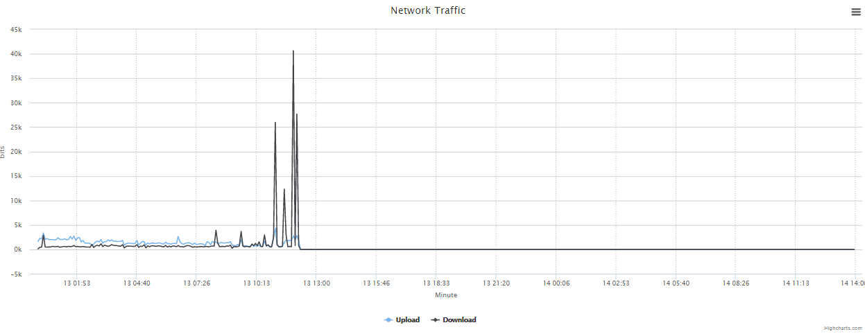

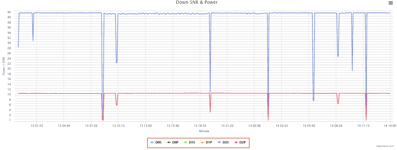

跑完之後會出現圖型,橫座標是時間,緃座標是數值,用數值來對應網管系統是否正常,
由於是SNR+Power Level的混合圖型,可以選擇下方的按鈕來決定要看什麼,

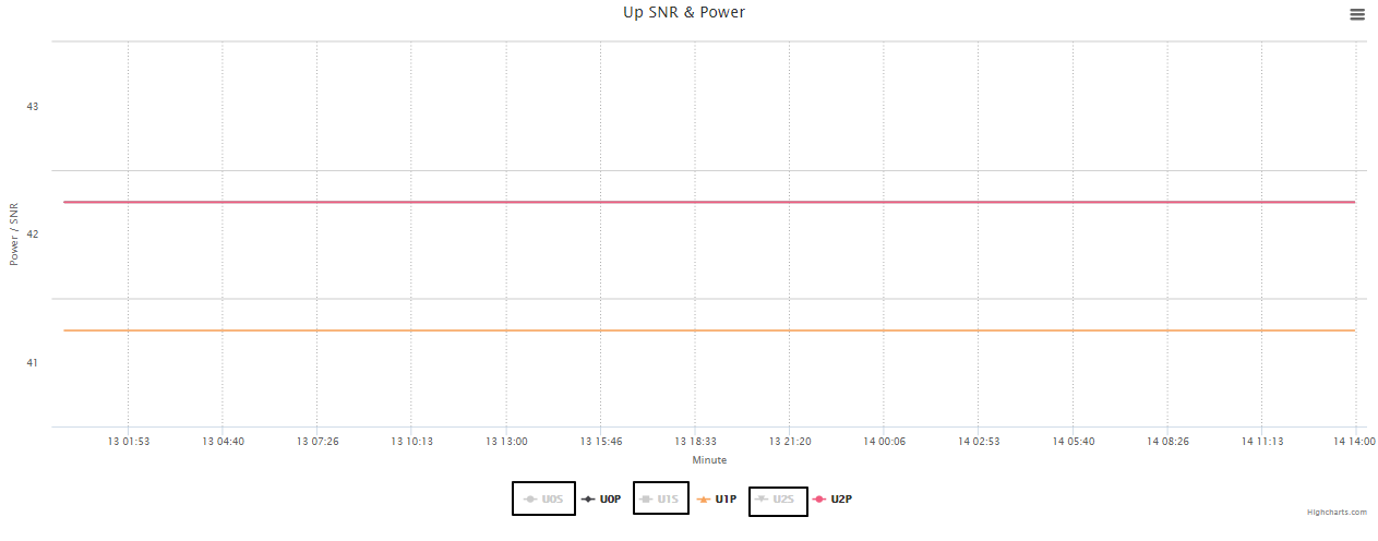

如上圖所示,將P結尾的點掉,即可出現只有上行SNR的畫面
如上圖所示,將S結尾的點掉,即可出現只有上行PowerLevel的畫面

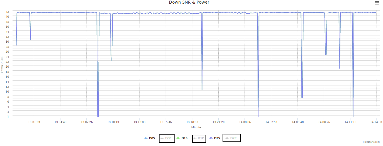

看完上行之後,按下DOWNSNR+POWER)圖型,即可出現下行歷史記錄

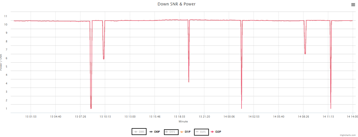

如上圖所示,將P結尾的點掉,即可出現只有下行SNR的畫面
如上圖所示,將S結尾的點掉,即可出現只有下行PowerLevel的畫面

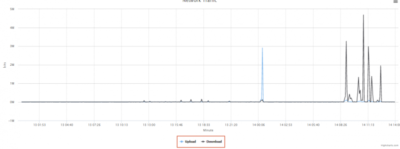

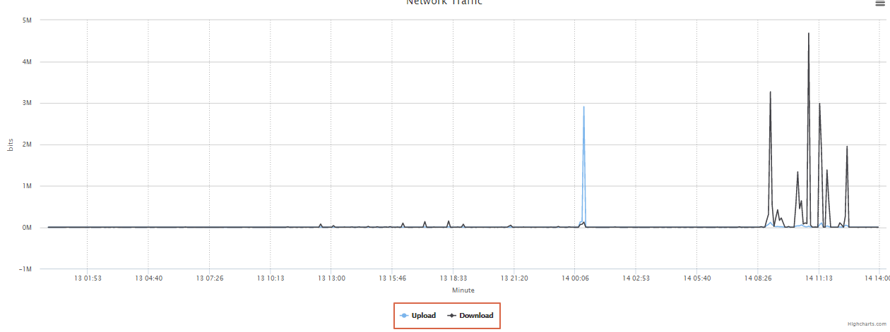

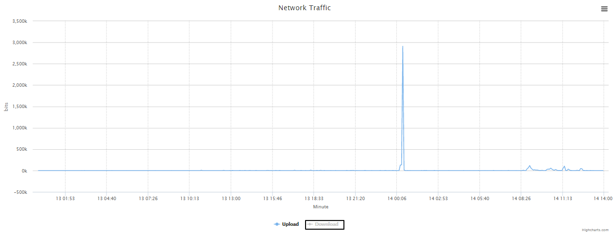

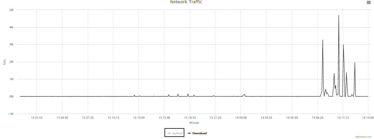

流量圖只有二個選項,一個是上行流量,一個是下行流量
點選下行流量,就可以看上行流量
點選上行流量,就可以看下行流量
如上圖所示,需注意單位是K,M,或者沒有
