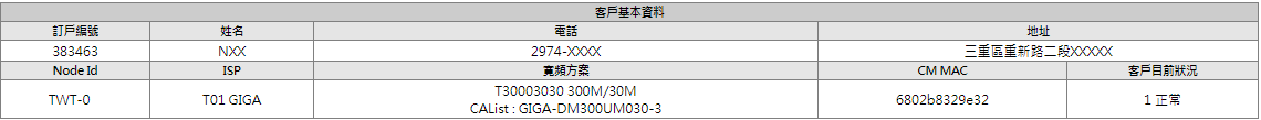

一、客戶基本資訊區
其中姓名、電話、地址欄位、若震江和網管系統不同,則以震江系統為準
聯外方案、路由、寬頻方案、若震江和網管系統不同、則以網管系統為準
1,Node ID為投落點(光機編號)

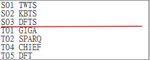

2、ISP(路由商)
客戶流量經過我方機房之後,會通過路由商再傳到網站,若客戶執行某些應用程式如遊戲or特定網頁異常時,可更換路由,進震江用來電/數位控制/變更號來訊源更換即可更換,需注意:某些路由無法使用固定IP
S開頭固定IP:
S01TWT(公司自有路由)選用時機:
新客戶要用固定IP,
舊客戶原路由為T02SPARQ,T04CHIEF為要用固定IP時:
S02 KBTS(和網)使用時機:
舊客戶為T01 GIGA固定IP客戶
S03 DFT(東豐)使用時機:
舊客戶為T05 DFT固定IP客戶
T開頭浮動IP
浮動客戶選T01~T04皆可,禁用時會公佈
T01 GIGIA 和網--可使用固定IP
T02 SPARQ 速博--不可使用固定IP
T04 CHIEF 是方--不可使用固定IP
T05 DFT 東豐--可使用固定IP

3、寬頻方案
T30003030 --T300(下行300M)030(上行30M)30(三浮動)
目前推的方案,新客戶or舊客戶換約時改用這種型式的方案,
若客要用浮動,則另選上述T開頭的路由,若為固定IP則為S開頭的路由
T30003021 --T300(下行300M)030(上行30M)21(二浮動一固定)
舊方案格式,如上述,若客戶續約or新客戶則不使用這個方案
✖差別在30和21的不同
4、CM MAC:
為全世界所有通訊設備(如網路卡,藍牙,無線電..等)的內碼,相當於人的身份証字號,不會重覆,用來確定設備
5、客戶目前狀況
若不是"正常",必存在帳務問題,用震江查詢有無費用問題

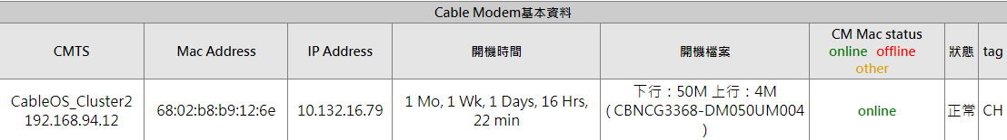

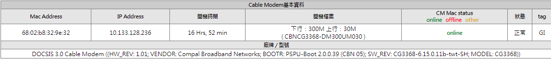

二、Cable Moden數據機本資訊
1、CM MAC:
同上方說明,若二個欄位MAC不同請來電詢問NOC
2、IP Address
可在公司內連入CM的,複制貼上在瀏覽器網址列即可連入
三蘆八
10.131.X.X
10.132.X.X
10.133.X.X
10.134.X.X
10.135.X.X
淡水
10.136.X.X
10.137.X.X
新五泰淡
10.138.X.X
新五泰
10.139.X.X
10.140.X.X
☆虛擬IP網段☆
10.0.0.0 - 10.255.255.255
172.16.0.0 - 172.31.255.255
192.168.0.0 - 192.168.255.255
3、開機時間
上次重啟時間,若超過10天可協助重開
4、開機檔案
數據機參數檔,其中上下行必需跟寬頻方案相同,若不同則來電告知NOC
DM300UM030
DM:下行速率
UM:上行速率
5、CM Mac status
可顯示數據機和網管系統的連線狀況
online-連線
offline-斷訊
other---一般狀況為連線中,可來電NOC詢問
6、狀態
若不是顯示正常,則代表為帳務問題、用震江查詢有無費用問題
7、Tag
顯示系統內真實路由
GI--和網
SP--速博
DF--東豐
CH--是方
8廠牌/型號

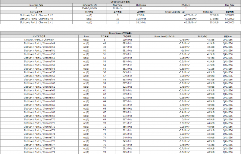

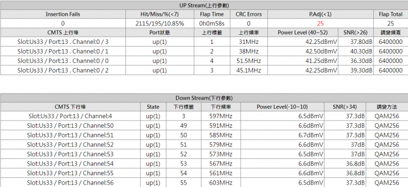

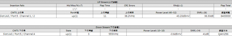

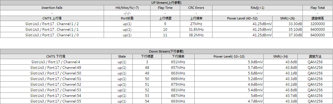

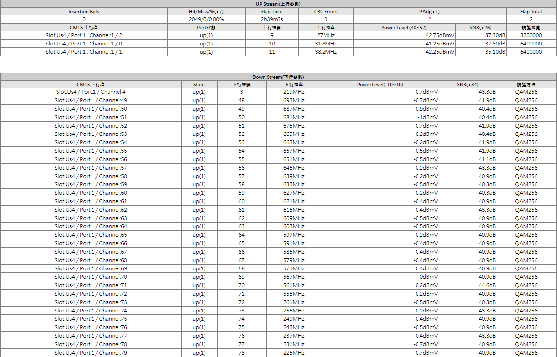

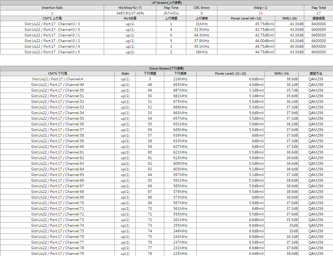

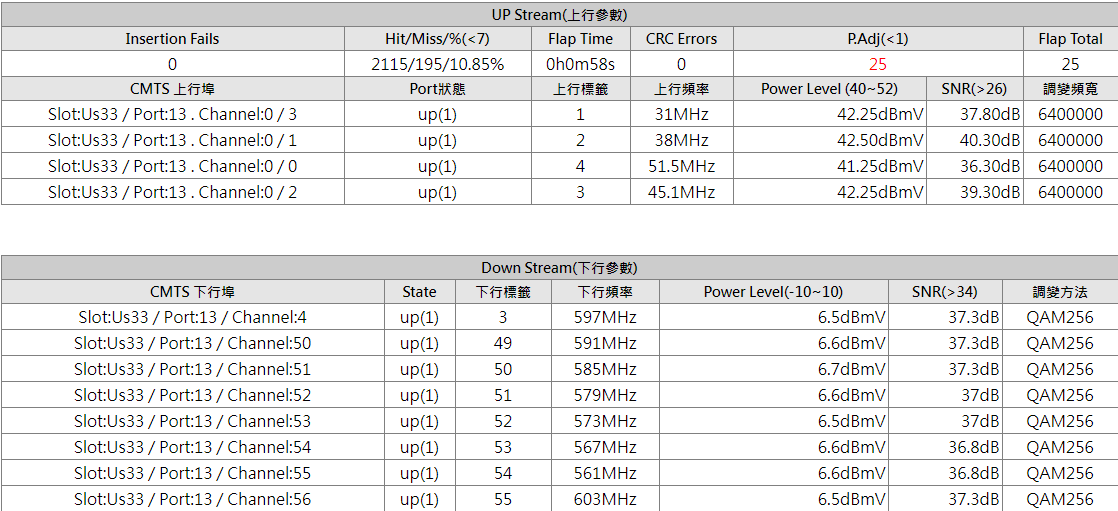

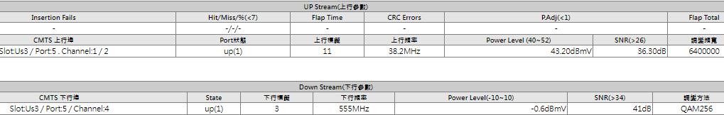

三、上下行參數
Insertion Fail(上線 / 註冊失敗)
當 Cable Modem(CM,數據機)開機試圖連線上網,將自己
「插入(Insert)」到 DOCSIS 網路架構中時,在對時、拿 IP、
下載 Config 設定檔或認證等步驟卡住、逾時或被機房拒絕的
次數統計。
Hit / Miss(訊號命中 / 漏失)
機房主機會定期發送訊號向數據機"點名"。如果數據機有
成功回應,稱為 Hit;如果因為雜訊、斷線或封包損壞導
致機房沒收到回應,稱為 Miss。
Flap Time
機房主機用來記錄數據機"離線又上線、離線又上線"的異常
跳動次數與頻率統計。
CRC Error
資料封包在同軸電纜傳輸過程中,因為受到雜訊干擾,導致
封包內的 0 與 1 位元翻轉,且錯誤嚴重到數據機無法自行修
復(Uncorrectable),必須直接丟棄該封包。
P.adj
當機房主機發現數據機傳回來的訊號強度發生波動時,發出指
令強制數據機調整其 Tx Power(單次調整通常 ≥ 3 dB)的次數
統計。
SNR
訊號強度與背景雜訊強度的比例,分為數據機端的
上行 SNR >26 dB
下行 SNR >34 dB
Power Level
電壓/功率位準
上行PL合格標準:
必需在40~52之間,38~54勉強可以,超過即派工
下行PL合格標準:
-10~+10之間,-12~+12勉強可以,超過即派工
Rx Power / Tx Power)
Rx Power(下行接收功率):
數據機接收機房訊號的電壓/功率位準(理想值 -7 ~ +7 dBmV)。
Tx Power(上行發射功率):
數據機「發射」訊號回機房的出力大小(理想值 +38 ~ +48 dBmV)。
有線2.0上下行支數
有線3.0/有線3.0,舊區上下行支數
有線3.0/無線3.0,新區上下行支數
雙頻無線3.0,舊區上下行支數
雙頻無線3.0,新區上下行支數

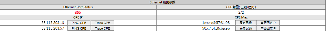

五、EtherNet網路參數
IP正常,固定IP客戶未申請固定IP
固定IP客戶已申請固定IP
10開頭IP,先檢查是否有帳務問題,如果沒有則來電NOC詢問狀況
IP正常,固定IP客戶未申請固定IP,客可能在使用橋接模式
未取得IP,先換路由試試看,不行就來電NOC
