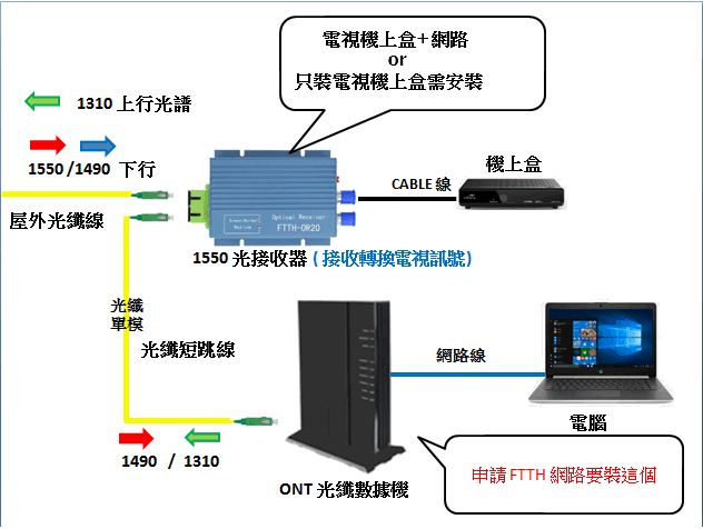

一、ONT簡介。
目前公司有關網路的設備主要有二項:
CM:Cable Modem纜線數據機
ONT/ONU:光纖數據機
OLT:光纖數據機主機
如上圖所示,客戶家光纖數據機ONT需接到OLT,
若客需增加DB,則需加裝1550分光器並接,否則不需要裝。
客屋內接線圖

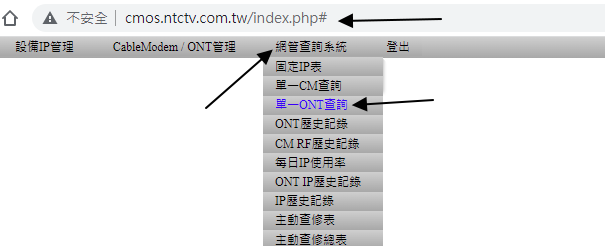

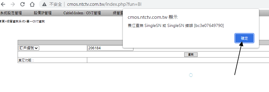

二、網管介面介面。

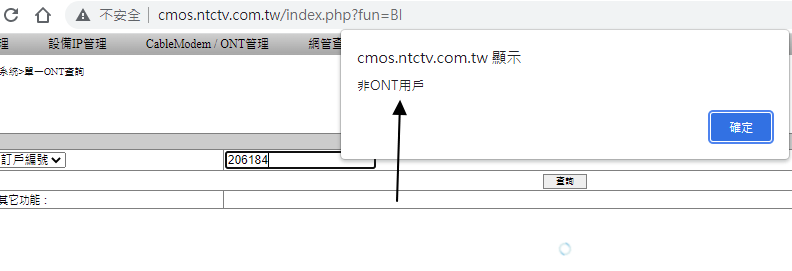

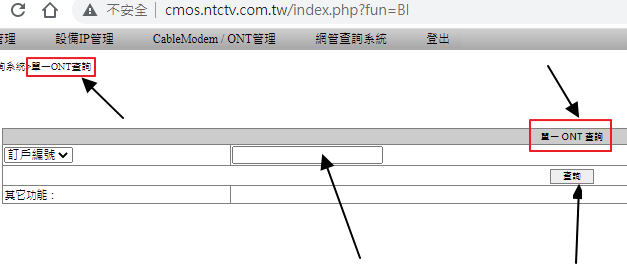

和網管系統網頁相同,需選擇單一ONT查詢。
看清楚單一ONT查詢字樣,再輸入客編
若不小心KEY到CM或DB的客編,會顯示非ONT(FTTH)用戶,
同樣查詢CM時,KEY到FTTH用戶客編也無法查詢。
KEY錯按確定就可以退出,

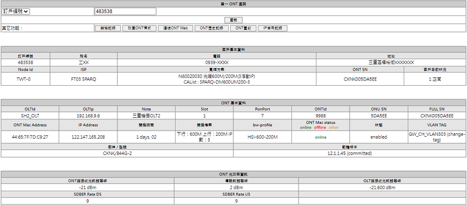

整體畫面
三、按鍵介紹。
1、裝機記錄(FTTH網管開放之後的記錄才可查詢)
2、改變ONT模式(即路由,橋接模式切換,目前未開放)

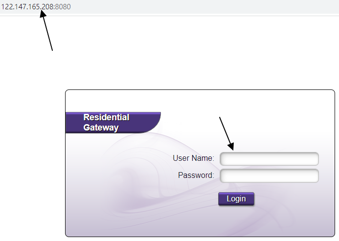

3、連線ONT WEB
需使用遠端登入帳密(此為遠端登入密碼)
帳:support
密:support
可連入ONT主機內,修改WIFI帳密,查看狀況等,詳見:
viewtopic.php?f=5&t=74
4、ONT歷史記錄
5、ONT重啟:可重開ONT
6、IP使用記錄
四、客戶基本資料簡介。
其中:訂戶編號 / 姓名 / 電話 /地址
若和震江不同則可來電詢問NOC
Node Id
OLT裝機位置
ISP
路由
寛頻方案
ONT有關速率的設定,若和震江不同,請來信NOC處理
ONT SN
ONT原廠序號
客戶目前狀況
若非顯示正常,則需查詢震江,看有無帳務問題

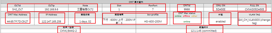

五、ONT基本資料。
OLT ID / Note(詳見架構圖)
該ONT所連接的OLT的設備名稱(中文。英文)
OLTIP(詳見架構圖)
該OLT的IP位置
Slot / PON Port
該ONT在OLT上面的卡板及連接埠(port)位(工程查修用)
ONT ID
該ONT在OLT上面的編號(工程查修用)
ONU SN / FULL SN
ONT的原廠序號(工程查修用)
ONT MAC Address
同網路卡、藍芽、CM....等網路設備上的序號的MAC,
如同人的身份証字號,用於識別網路設備。
IP Address
實體IP位置,可連入ONT
開機時間:
若超過一個月一下(顯示1MO),即可重開
開機檔案/bw-profile:
ONT MAC Status
online代表開機,若非online則無法連線,若不熟悉則可來電NOC
☆ONT重開時也會顯示Offline / others 若有按下重開鍵,則需等一分鐘開機。
狀態
若非enabled,則為帳務問題,需查看震江有無欠費
VLAN TAG
顯示系統路由
GW_CH_VLAN301 和網
GW_CH_VLAN302 是方
GW_CH_VLAN303 速博
廠牌 / 型號
CXNK/813 單頻機(2.4G)版本
CXNK/844 雙頻機(2.4G/5G)版本
韌體版本(工程查修用)
六、ONT光功率資訊。
ONT端接收光訊號等級 / OLT端接收光訊號等級
合理值為:-7dBm~-29dBm 不在這個範圍則報修,派工備註需填上數值。
SDBER Rate DS / SDBER Rate US
合理值為8~9 皆可。不在這個範圍則報修,派工備註需填上數值。
傳輸訊號等級
合理值為2,若非2則來電NOC

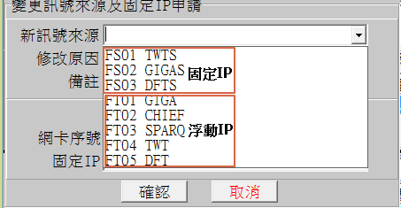

六、更換路由。
如上圖所示,跟CM相同,可選擇如下:
FS01 TWTS (公埡固定IP)
FS02 GIGAS(和網固定IP)
FS03 DFTS (東豐固定IP暫不開放,請勿選擇)
FT01 和網(浮動IP)
FT01 是方(浮動IP)
FT01 速博(浮動IP)
FT01 公司(浮動IP暫不開放,請勿選擇)
FT01 東豐(浮動IP暫不開放,請勿選擇)
