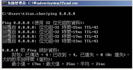

2. 檢測網路是否有連線能力
A. 請輸入ping 8.8.8.8並按Enter,如為0%遺失代表網路連線功能正常,如為100%遺失,代表網路不通,請再行將設備重開後重新測試。
Image 34.png (9.05 KiB) 已瀏覽 31995 次

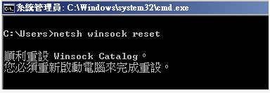

B. 輸入netsh winsock reset並按Enter,如出現順利重設Winsock Catalog後再請重開電腦並測試上網功能,如仍無法連線則須請教電腦公司。
Image 35.png (4.39 KiB) 已瀏覽 31995 次
