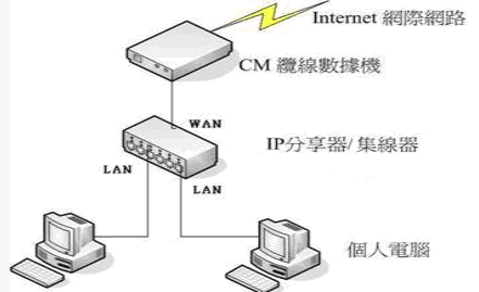

A. 數據機、分享器(集線器)及電腦連線方式示意圖
1. 分享器接線說明
• 數據機至分享器請接至WAN或Internet孔位
• 分享器至電腦請接至LAN孔位
2. 集線器接線說明
• 數據機至集線器請接任一孔位(建議接至第1孔)
• 集線器至電腦可接任何剩下孔位

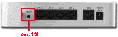

B. 目前市售分享器皆無需設定,因其分享器出廠時預設上網模式皆符合天外天寬頻網路連線模式,請依A項步驟接上CM及電腦後即可連線;如府上分享於之前已使用過其他家網路,建議在通電情況下於分享器接線部份找一Reset孔位並進行按壓10秒後即可恢復出廠預設值。

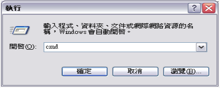

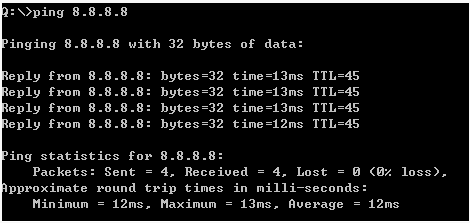

• 於游標後端輸入【ping 8.8.8.8】並按Enter
• 如出現以下訊息表示網路連結正常,此時可再開啟網頁確認連線狀況。
Image 27.png (16.05 KiB) 已瀏覽 25905 次

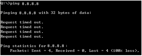

• 如出現以下訊息表示網路連結異常,請再檢查接線是否正確,或者可先嚐試將電腦直接接至數據機後端測試是否可正常連線。
Image 30.png (2.68 KiB) 已瀏覽 25905 次
