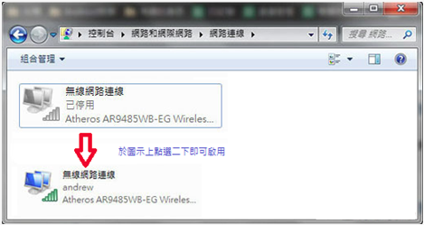

B. 確認筆記型電腦(Notebook)無線網路連線是否啟用。以WIN7為例請進入控制台/網路及網際網路/網路共用中心/變更介面卡設定,如出現已停用訊息,請在圖示上點選二下,即可啟用此裝置。

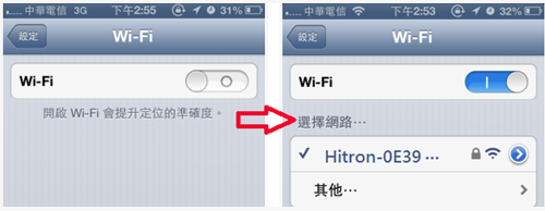

C.手機或平板可由"設定"確認WiFi是否開啟。
以IPhone為例

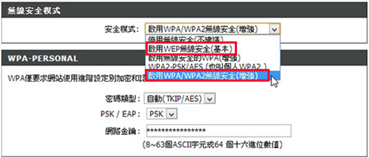

3. 部份筆記型電腦(Notebook)於連結WiFi時,如出現"Windows無法連線到Asus"或"無法連結到此網路"或"Windows找不到一個憑證可以讓您登入到網路"時,有可能為 無線網卡不支援此種安全模式,此時可將電腦以有線方式接至分享器並登入更改其安全模式為A設定,如仍無法連線再改為B模式。
A. 安全模式:WPA/WPA2 加密類型:TKIP/AES
B. 安全模式:WEP
以Dlink分享器為例
