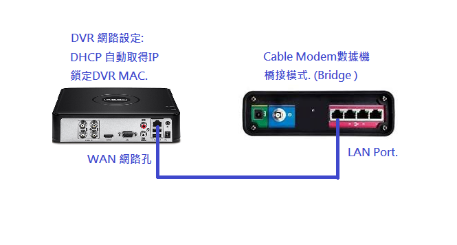

A. DVR 設定成 DHCP 自動取得 IP 模式, 鎖定 DVR 的 MAC 方式.
(數據機需改設為橋接模式 )
使用條件 : 客戶申請只單純用於 DVR , 客戶不會在此處上網, 或上網需求小於 三人. (兩浮1固 只能三台設備上網).
(若高於三人, 需自備分享器, 且客戶願意自購, 或已經自備分享器 )

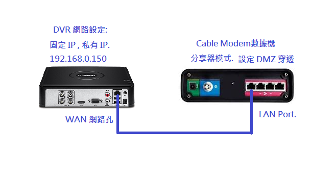

B. DVR 設定虛擬 固定 IP , 數據機設定 DMZ 穿透的方式:
(數據機為預設 分享器模式)
使用條件 : 客戶同時使用 DVR , 同時此地會有許多人利用 CM 上網.
(不論有線與無線 方式 ) ,
因為必須開啟分享器模式 , 以避免 IP 不足使用的問題.
故 DVR 要設定虛擬固定 IP , 避免 IP 跑掉, 或是浮動無法做 DMZ 穿透指向.
1. 先記錄 DVR 的 MAC 機碼. DVR 網路設定成 DHCP 自動取得 IP.
2. 電話進線 天外天 或 新北市 客服.
3. 告知客服 固定 IP 方案, 要綁監視器 MAC , 並告知 DVR MAC 機碼.
待客服處理綁定完成, 請客服提供固定 IP.
4. 將客服提供之 IP 設定於 手機 APP. 並測試 DVR 觀看是否正常.
PS: CM 數據機需變更成 " 橋接模式 " 才可以綁 DVR MAC.
1. 進入 DVR , 將網路設定於 "使用固定 IP." 並設定 :
IP位址 : 192.168.0.150
遮罩 Netmask : 255.255.255.0
通信閘道 Gateway : 192.168.0.1
DNS : 8.8.8.8
2. 進入 Cable Modem 數據機. 並設定 DMZ 指向 DVR IP : 192.168.0.150
(進入數據機設定 DMZ 步驟請見下文 ).
3. 進線客服專線 , 告知欲綁定固定 IP , 待客服綁定完成, 取得固定 IP. (DMZ方式, 固定 IP 是綁定於CM 上)
4. 將客服給予的固定 IP 設於手機 APP , 並測試可否觀看.
