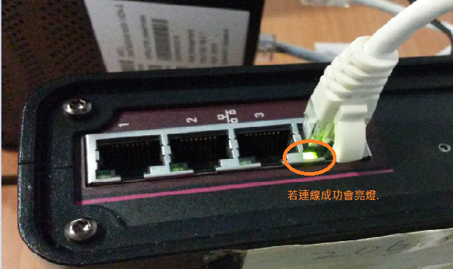

1. 首先 將電腦或筆電 用網路線與數據機連接起來 , 電腦的網卡, 連接至數據機的 " LAN" 孔.

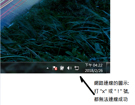

2. 確定 網路連線是否成功 : 可以檢查電腦右下角連線的圖示, 與檢查數據機 " LAN" 孔是否亮燈.

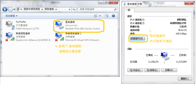

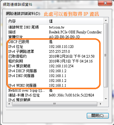

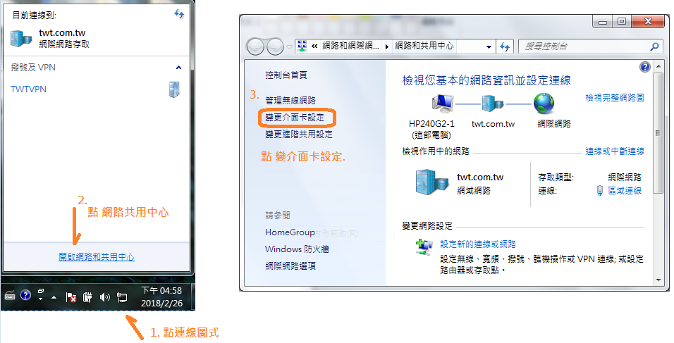

延伸閱讀 1 :
如何確認電腦是否為 自動取得 IP 方式. (DHCP ).
如何看自己電腦是否取得 IP , 取得的 IP 是多少.
可以參考以下影片檔案有詳細操作步驟 :
